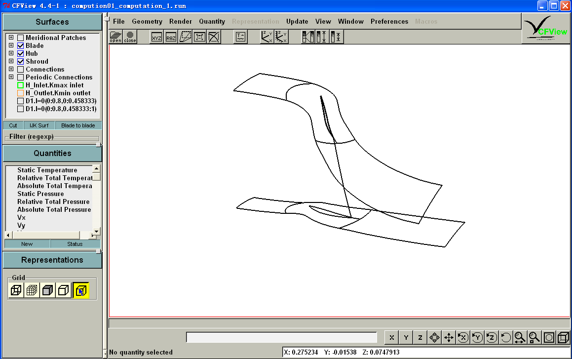

我做的是rotor37的unsteady计算,在CFView怎么查看不同时间步的计算结果啊,没有看到相关的选项啊,貌似现在只能看到t=0的结果,哪位高人指点一下吧,卡了半个月了

你在fine的设置中输出结果(Output files)是不是选了one output file?

我觉得他了问题是这样的

那应该怎么设置呢,能给我详细指导一下吗,不胜感激

能说一下具体怎么设置吗

选择selected open,选择run文件打开即开
