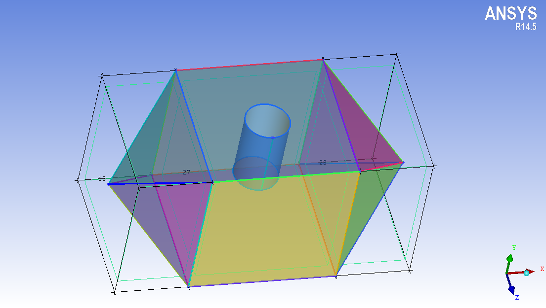

发表于 2013-7-9 16:40:25 | 显示全部楼层 |阅读模式
新手学习,模型其实很简单,详细见附件,就是类似金字塔的锥处在划分网格是怎么分块,试了好久总是画不好,求高人解答下
补充下是要画六面体网格哈

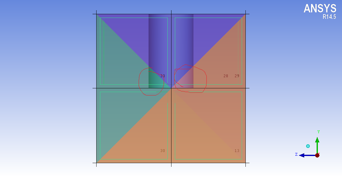

又有问题了 大神来指导下,由于有个挖空的圆柱,如图所示,底端有部分和三棱柱有重叠,麻烦大神指导下啊,我,把几何模型传上来大家帮下忙,万分感谢!!!

发表于 2013-8-7 15:14:27 | 显示全部楼层
用六面体处理吧

发表于 2013-8-17 19:13:02 | 显示全部楼层
split block.
和三角形划分结构化一个道理。三角形时,icem中有个modify block会自动处理
 楼主| 发表于 2013-9-9 14:22:51 | 显示全部楼层
谢谢各位回复,我最终还是没找到方法,准备用六面体处理了
