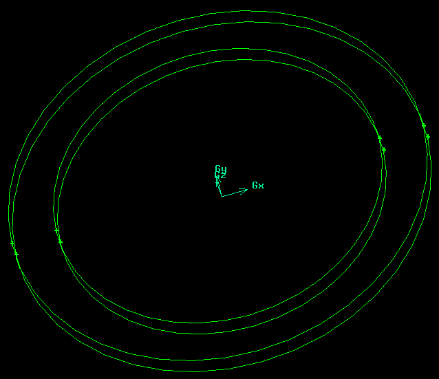

我做的东西是一个密封环,结构很简单,就是一个圆环行的流道,整个流域都是液体的,外径处是压力入口,内径处是压力出口,环的上下面是动环和静环边界类型为wall,静环是静止的,动环绕轴旋转,设置了moving reference frame ,转速26000rpm,动环中设的movingwall,relative to adjacant cell zone,rotating wall,speed为0,静环中设的movingwall,absolute,rotating wall,speed为0。计算玩查看结果,发现动环没转起来,哪位大神知道原因呢?是不是我设置的不对,该怎样设置这个简单的旋转坐标系呢?

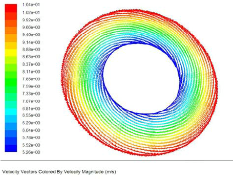

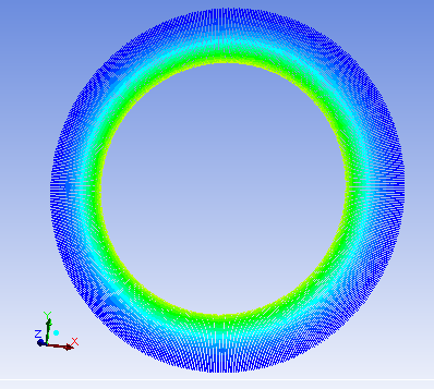

你是怎么判断没动起来的,贴个图。
 楼主| 发表于 2013-7-30 10:05:35 | 显示全部楼层
回复 2# chongdaql 的帖子
多谢版主回复,参考文献上的速度矢量图和我自己模拟的图差别很大,

发表于 2013-7-30 17:34:57 | 显示全部楼层
按照你这种设置应该有旋转的现象,你检查一下你的旋转轴是否正确。不知道你流体域中的流体是否也是旋转源,你这样设置应该是静环保持静止,流体和动环 以26000rpm的速度旋转,这种情况吧。根据你的第一张图片,我觉得应该是动环以26000rpm的速度旋转,带动静止的流体一起旋转,静环保持静止,这种情况。
 楼主| 发表于 2013-9-3 09:38:24 | 显示全部楼层
回复 4# manchat 的帖子
多谢大神解答,确实如大神所言,模拟的情况是动环以26000rpm的速度旋转,带动静止的流体一起旋转,静环保持静止这种情况。流体域中的流体不是旋转源,是动环带动流体旋转。那我这样设置是不是就不对了?恳请大神赐教,该如何设置呢?
发表于 2013-9-5 13:59:53 | 显示全部楼层
把流体域也设为26000的转速试试
发表于 2016-7-4 02:08:24 | 显示全部楼层
楼主的这个问题不需要使用moving reference frame,直接设置内环为2600rpm,外环静止,全部使用绝对速度。
