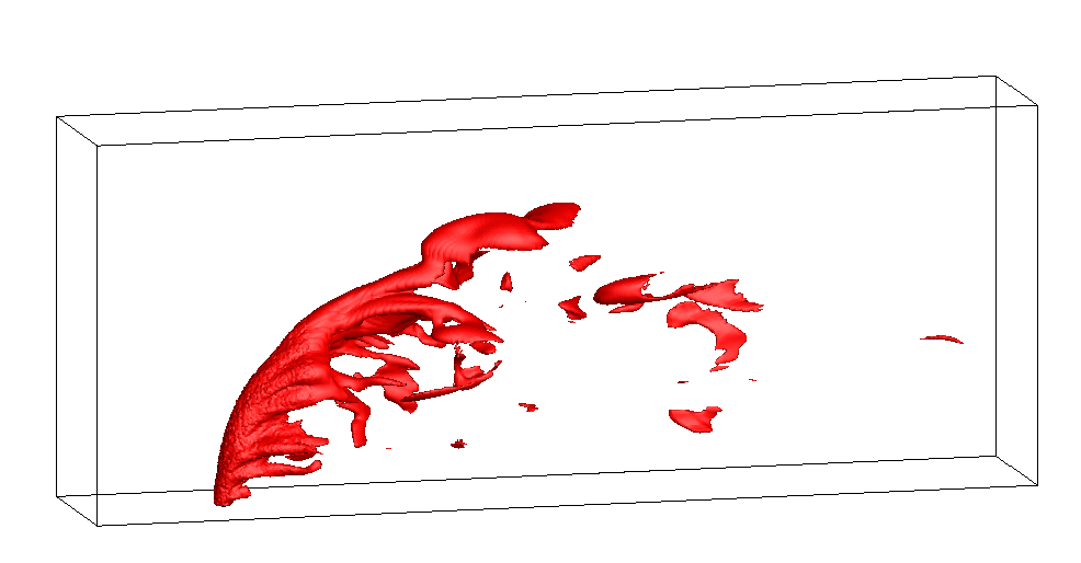

请教下知道的大侠!
在一个长方体内算“横向气流中的液体喷射雾化”问题,先用VOF计算得出气液两相交界面初次变形、破碎过程,视为一次雾化,然后要应用DPM模型计算二次雾化(颗粒轨道及液珠蒸发情况)。
现两种方法各自分别计算都得出了还行的结果,求教怎么在已经VOF中算得初次雾化的情况下,输出出口界面的流场信息,作为DPM模型的初场,接着用DPM模型计算?
求教啊!感激不尽!

vof雾化效果不是很明显 一般直接dpm

项目计算中要求要使用VOF算出液柱基本变形、破碎过程。。。然后跟DPM耦合起来

vof
要网格很细才行的

嗯,这个是40X8X20 mm,总共1.2千万个网格左右,对于细小液滴的变形破碎过程界面追踪不是很清晰,但是对于初次的液柱变形过程还是可行的(喷嘴直径D=0.5mm,喷嘴处网格单元0.025mm),请教下这个怎么输出它的结果作为另一种模型计算的初场啊?

我估计你的项目是这样的:1 利用VOF计算出雾化,得到粒径分布,液滴速度,雾化角度等一系列的DPM分析所需要的参数; 2. 利用这些参数设置DPM模型,计算液滴蒸发。
你这个一次雾化还是液柱,可能很难和DPM耦合起来。你需要跟实验结合起来,看看VOF计算的结果是否正确,如果的确是这样的,那么DPM可能很难耦合进去。

嗯,是的。项目计划就是这样。
一次雾化(液柱)的计算结果通过国外文献来看还是可信的,就是网格密度比国外的还差好多,但是整体趋势和形状以及变形后的液体体积分布和流场都是正确的,主要就是通过VOF算得初次雾化的结果(理论上指定距喷口一定位置X,默认其一次雾化结束),作为颗粒轨道模型的初场来计算各个界面液体蒸发量以及质量分布。
请教下,通过UDF可以实现这两种计算模型的耦合吗?

这两种模型是可以同时使用的,但是你完成你的目的,非常困难。
你需要写UDF,思路是在你确定的位置将液柱完全消除(用Source),代之完全相同的DPM液滴(DPM_initial),这个估计非常困难,不是一个新手能完成的。而且能不能做我也不能保证。
