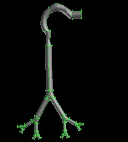

如图所示,想做个呼吸道的沉积模拟,好不容易画出个模型,可是划分网格的时候总是出现问题,想问下怎么分块划分呢?

发表于 2013-8-21 18:29:59
回复 1# dax799682626 的帖子
能不能发个模型文件啊,这东西得试啊~!

发表于 2013-8-21 19:21:30
是不是面没有结合好,把模型清理好才能划分。

发表于 2013-8-22 09:28:29
这个用非结构很好划分啊

发表于 2013-8-22 13:04:07
给个igs试试

发表于 2013-8-22 18:42:35
模型还是比较简单的 算沉积不是很容易 dpm模型

发表于 2013-8-23 13:04:30
所有的圆柱体部分生网格问题应该不大,主要是那些结合处还有你那段非均匀柱体部分。建议圆柱体可以生成结构化网格,每个几何体都有自己单独的面,两个体相接的地方用interface耦合。这样把问题转化为那些结构不均匀位置的小几何体,这些体可以用非结构化网格,三角网格等容易生成的网格类型。另外,还要查看网格的综合质量。楼上说道dpm算沉积,这个问题的话,还是要好好处理壁面,以及壁面所取的流体速度的,因为dpm取的还是网格中心速度,壁面附近取的有问题,需要自己修正。

发表于 2013-8-23 23:04:01
回复 3# chongdaql 的帖子
想问下版主大人,建模的时候,比如圆柱表面的线,或相接部分的截面,这些多余的不删除,导入到gambit中划分网格有影响吗?

回复 4# cfd-soft 的帖子
有其中有两个小面上有些equisize skew 大于0.97,这样对计算结果影响大吗?

回复 8# dax799682626 的帖子
我一般都是使用stp格式的,线没什么影响,面的话我一般都隐藏掉,导出来时候就没有了。

回复 12# chongdaql 的帖子
版主大人,我把两个交界面合并后,出现cannot create surface from sliding interface zone.
Creating empty surface
请问这是怎么回事啊?

回复 14# dax799682626 的帖子
你先看看这个地方是几个面。
