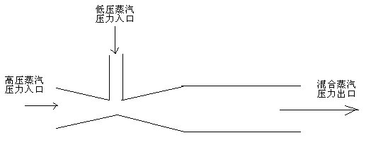

咨询一个问题:
像这样有两个压力入口(压力等级不同)一个压力出口的模型应从什么地方初始化?
另外如何尽量减少计算过程中出现回流(高压进口蒸汽初始计算过程中从低压入口跑出去了,即低压入口实际成了出口)

回复 1# simwon 的帖子
整体初始化。

低压入口转化为速度入口或者质量入口
