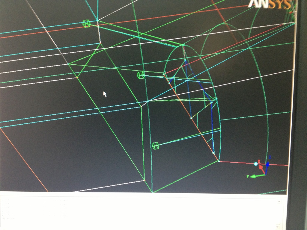

以前生成的网格和block没问题,今天本人将内部几何换成另外的尺寸,却有几条边上出现图中的绿色小方块,拖不动,也对不上边,是怎么回事,那几个小方块是硬生生拉出来的,本来是应该在弧线上的,请高手解答,坐等,急!!!!!

你是不是检查了网格的质量或是和tolerance有关

对啊,以前肯定检查网格质量啊,和这个有关系?

你能不能把tin和block文件上传看一下

亲,这是网格尺寸预览。 你选的是六面体,看到的就是方块,你选择四面体,看到的就会是四面体了

方块不是split edge 吗

split edge是划分块的边
