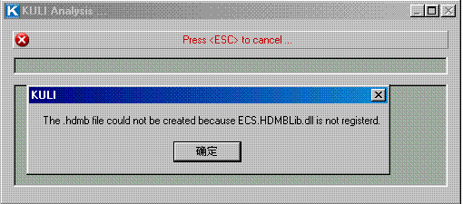

使用KUILI9.0时候,点击运行时,“GO”按钮,出现以下错误。有没有人遇到过此问题啊?
我重新安装软件,计算还是有同样问题。求解?

问题终于解决。跟计算机系统有关,安装相应版本的.net framework,之后确认KULI.lab可用,谢谢大家关注。
