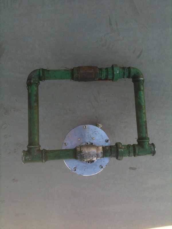

给水泵射流注水,在工作水源侧设置一电动球阀一旁路手动球阀,使用手动球阀负压能达到较高值,电动球阀则基本不起压力。俩个阀门同为一寸,管路也是一寸的。本人搞自动控制的,对这个真的不懂,请各位大神帮帮忙

由主管路分支接电动球阀控制射流泵工作水源,电动球阀下接射流泵。分支,球阀,射流泵成直线布置。在电动球阀上下用三通并联出一手动球阀,作为备份。使用管路成直线方式时,射流泵负压接口几乎不产生负压力,不能使主水泵内注水。使用手动阀门即管路不是直线方式时,负压接口负压正常,主水泵可正常注水。直,弯管球阀通径相同,球阀开关正常,管路管径相同。
这样描述您认为够清楚吗?
longxinshi
longxinshi
38
发表于 2013-11-26 14:14:15
回复 5# longxinshi 的帖子
如图管路,一端接水源,另一端接射流泵水源入口,没有弯

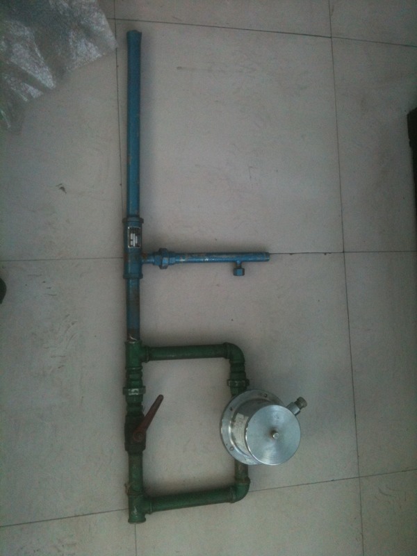

我的表达能力这么差?下边是实拍,水从直的一边下来不能正常工作,从有弯的一边下来能正常工作建立稳定负压。
楼上您说有阻塞,是指管路阻力大吗?我这五个都是一样。

再补充一下,如果先使用弯路建立负压,再打开直路,此时两阀全开,压力还会被降低,也就是压力表指针向零移动

两张照片的阀门换了吗?
你的现象是直的不工作,弯的能够工作。是那样的吗?如果是的话,那就是说阀门本身不是问题。因为这两张照片的阀门已经互换过了。

发表于 2013-11-28 08:03:19
对,为了验证是否阀门问题,两个互换试了。结果证实与阀无关,都是直的不行,弯的可以,现在试着做成类似中字看看。只是这个道理上有点讲不通,所以来这请教专业人士

发表于 2013-11-29 07:30:11
上游是一根二寸管,垂直分下一寸管长度不超二十厘米,接到图片球阀一边。射流出口什么都不接。负压口经过同样的球阀管路接到离心泵吸水管上。图上部分竖直放置,阀门部分在上边
