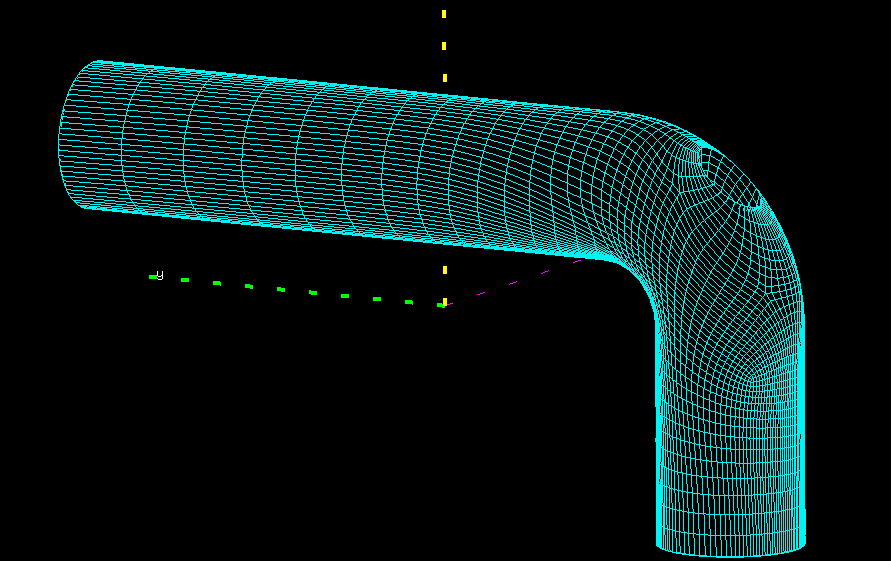

GridproV5.1_网格实例08_弯管elbow pipe_优酷超清

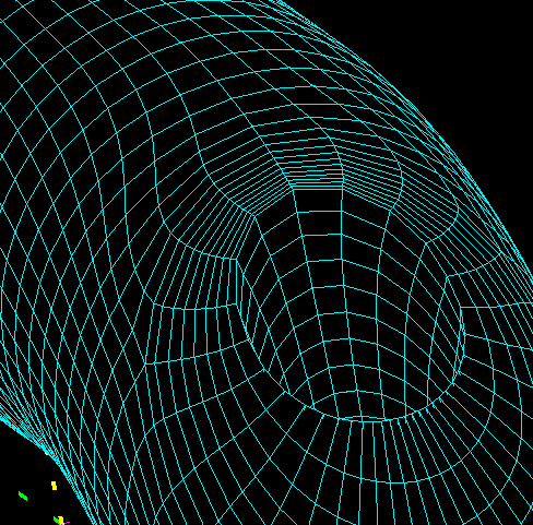

1. 先把外层弯管四周拓扑做好
2. 找到内管四周的拓扑,做一个缩小的wrap,加入3组,一会儿关联给内管
3. 找到外层弯管最外层拓扑,做一个放大的wrap,并关联给外层面
4. 找到内、外管交接处的拓扑点,关联给内管,关联两端的拓扑点
5. 陪上音乐,效果不太好。不喜欢听的请把声音关掉。
