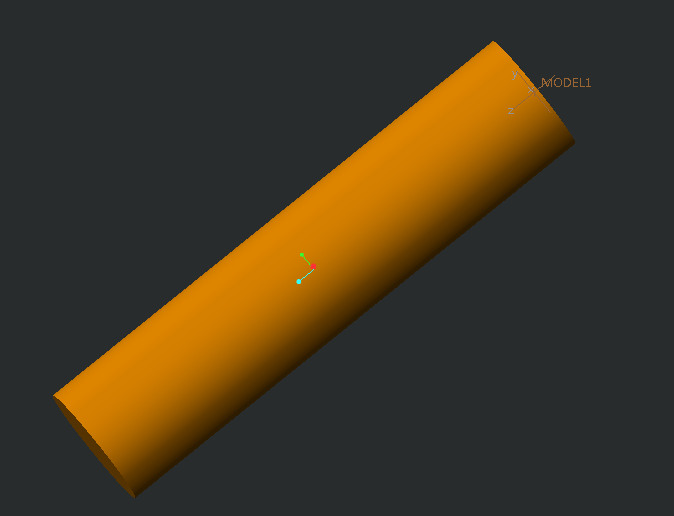

1.选择Gridpro格式,导入模型
2.根据Gridpro的标准检查,不同颜色表示不同问题的严重程度
3.傻瓜式修复,觉得导入好麻烦?想想如果你的模型非常复杂,CADfix的傻瓜式操作是多么强大,在导入ICEM里出现莫名其妙的黄线、蓝线的时候,考虑下CADfix吧
