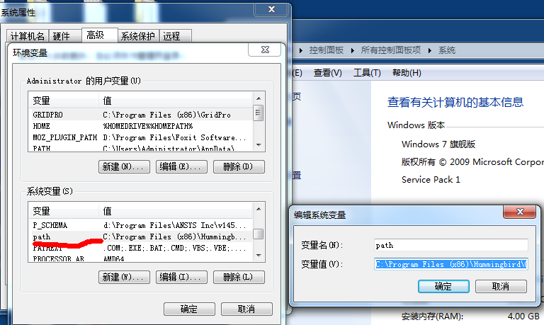

这个原因我多次遇到,经个人总结,一般出现在64位软件安装过程中,原因很简单,四个字:环境变量
在如图位置,环境变量里的系统变量里,有path就添加一个,没有path这个选项你就新建一个,然后添加值
一般32位的会在program files(x86)里,64位的会在program files里
比如你把64位Gridpro装在D盘,在环境变量选项卡里的系统变量值里,添加到path的值应该为这样:D:\program files\Hummingbird\Connectivity\12.00\Exceed
环境变量之间用英文的分号隔开(;)
添加后就ok了。
ps:不要根据图中所示添加,那是我的,不一定适合你
