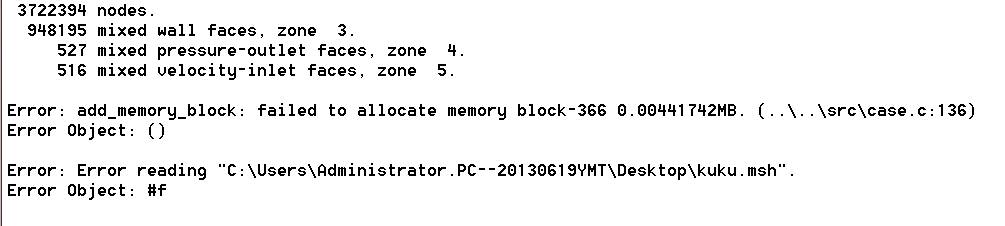

我在导入fluent的时候总是提示错误,实在不懂错在哪里,mesh文件1.23G,提示如下错误。但是,我分块导入就可以,并没有提示错误信心。是内存不够?还是哪里出错了,网格质量0.90我用的电脑是内存4G的普通台式电脑。大神们帮帮我吧。谢谢大家了。

1.23G的网格4G内存干不动啊,就算读进去了也基本算不了。。

那现在读不进去,是单纯的电脑不行,还是网格有问题?

你换台内存大的电脑试试不就知道了

嘿嘿,弄出来了,谢啦
