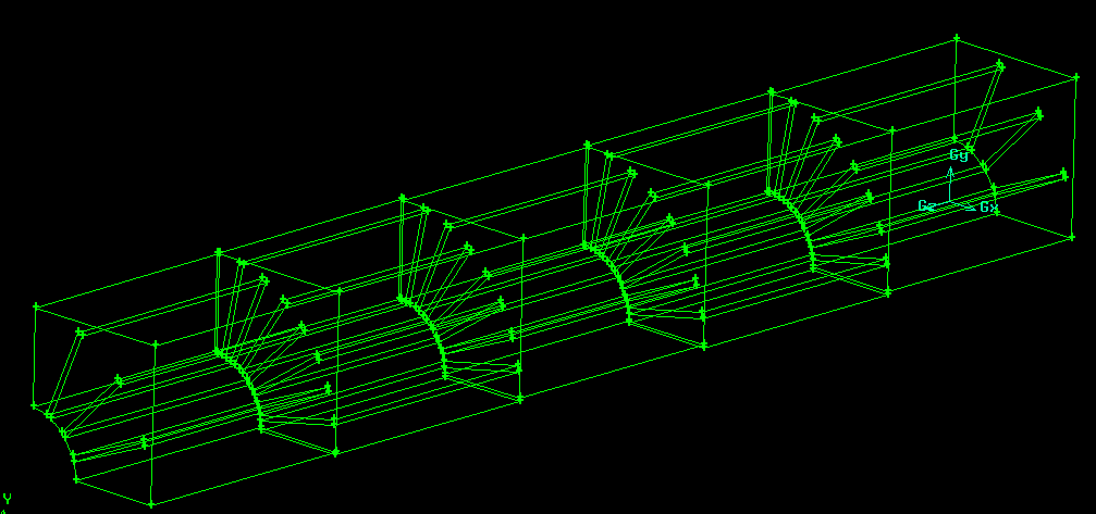

模拟热气通过图1类型的翅片管的换热问题,我将模型简化成四分之一,选取了纵向五个翅,在gambit划分网格式,我将其划分成了五个部分,无耐怎么也不能划分网格,不管选择哪种网格划分类型都会出现问题,就是划分不出网格,甚至连质量较差的网格都画不出,真心哭了。
哪位兄弟姐妹能提供划分网格的思路,或者模型的简化思路啊,小弟感激不尽呀!

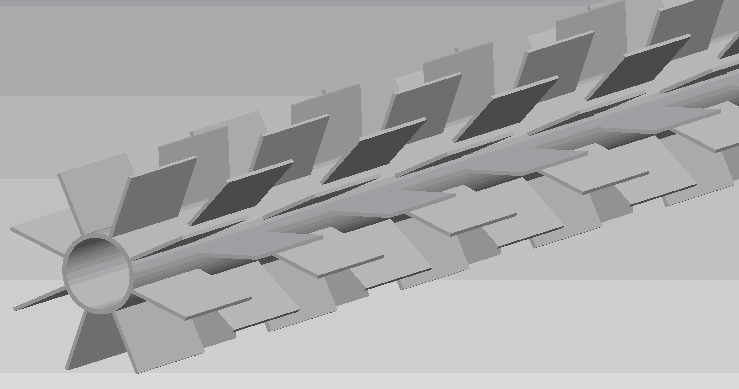

发表于 2014-1-6 21:20:29
图2是我建立的模型

发表于 2014-1-7 17:24:21
回复 4# 落月 的帖子
翅片是错开的,不算规则,但感觉也不是很负责,就是画不出网格,大神可提供思路吗,采用哪种方式可行呢?

发表于 2014-1-7 21:37:42
回复 1# csularden 的帖子
从第一个叶片分割,一直到最后一个!

发表于 2014-1-8 19:37:58
回复 1# csularden 的帖子
非结构化网格行不行

发表于 2014-1-9 21:51:42
你这个分块划分就可以了,之后叶片跟中间轴的部分需要特殊处理一下
