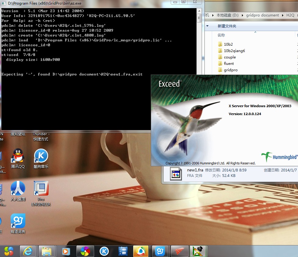

各位大虾,请问为什么我在win7上新安装的gridpro,点击launch az.exe找到fra文件能运行,而直接右键运行fra文件却打不开,闪了一下就不见了,最后就只留下一个exceed在任务栏
下面图片是我直接点击fra运行时出现的情况

发表于 2014-2-14 12:25:16
应该是安装时没设置好环境变量。

发表于 2014-2-17 14:06:48
回复 2# jia2010 的帖子
解决了,环境变量设置好了,安装时全部以管理员身份安装,第一次运行也是以管理员运行,一切就OK了
