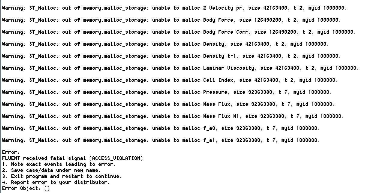

发表于 2014-2-11 14:55:17
初始化的时候总是出现这样的错误提示,谁能告诉我这是为什么啊?
梅梅
梅梅
324
发表于 2014-2-11 14:58:41
fluent求解
类似问题。是怎么回事啊?
周华
周华
197726
发表于 2014-2-11 16:28:11
内存不足。
梅梅
梅梅
324
发表于 2014-2-12 08:16:17
回复 3# 周华 的帖子
周老师,我的网格数量4百万nodes,大概需要多大的内存啊?我现在的电脑已经是16G内存了啊
梅梅
梅梅
324
发表于 2014-2-12 08:20:48
回复 3# 周华 的帖子
周老师,具体是这样的cells:1千万,face:2.4千万,nodes:380万。

周华
周华
197726
发表于 2014-2-13 10:39:04
内存用量与网格规模有关,与计算用的物理模型也有关系,一般而言,模型越复杂(变量越多)内存需要量越大。1000万网格的问题对于16G来说还是有点大了,你适当减少网格数量,或者用多台并行可能还可以。

324
发表于 2014-2-13 16:21:38
回复 9# 周华 的帖子
周老师,我想问您一个问题,我现在将网格降到了600万,但是迭代的时候还是提示内存不足,对于16G的内存,我要将网格控制在多少以内才可以啊?

发表于 2014-2-16 00:09:25
using explicit scheme may help.
通流
通流
9081
发表于 2014-2-16 03:27:35
回复 12# flowinflow 的帖子
我也这样想。
梅梅
梅梅
324
发表于 2014-2-17 14:43:13
回复 13# 通流 的帖子
嘿嘿,我试了,目前没有提示内存不足,谢谢解答,非常感谢!
