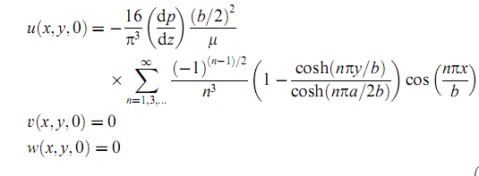

管内流动的模型,其入口速度能否设置成如图所示的形式????用什么方法可以实现??

可以

UDF编程么?

是的,看看帮助,define_profile 这个宏
