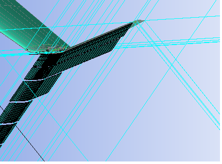

各位大大:
      小弟正在划分全机结构网格,用O型网格,仿照纪兵兵教材上的M6翼型的例子。机体在x方向有两个block。
但是,飞机机翼端部(翼梢小翼)的过渡部分曲率很大,我划分了多块,premesh以后在前缘下面出现大量负
体积网格。我的映射都查过了全是绿色,还没有划分Oblock。请大神帮帮我,看看如何把模型的负体积网格消除?
谢谢!
以下是我的工程文件,包含block划分和tin文件。
[ 本帖最后由 zhenenwang 于 2014-6-2 14:48 编辑 ]
BWBcheck.zip
2.56 MB, 下载次数: 50
发表于 2014-6-6 09:48:22 | 显示全部楼层
调整下拓扑结构吧  整机难度还是比较大的
发表于 2014-10-15 12:00:31 | 显示全部楼层
出现负体积首先你得学会检查关联的情况,80%都是由于关联错误出现的 找到负体积的未知 ,仔细检查,网格一般画出来以后都会出现各种各样的问题,很大一部分时间在调整网格上,耐心点
