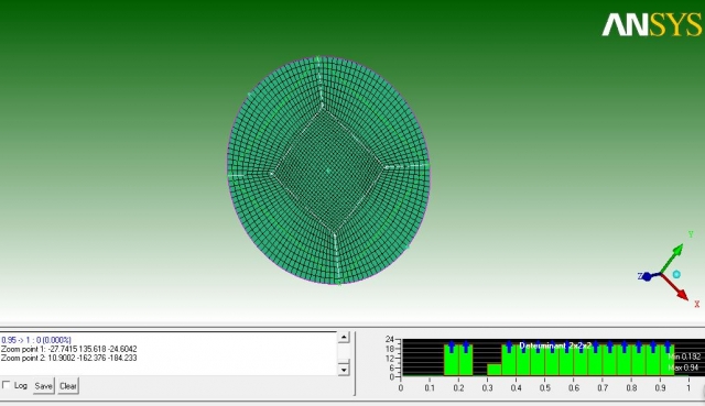

我直接用O,网格质量只能达到0.1

 楼主| 发表于 2014-11-16 22:31:30 | 显示全部楼层
这是我划分的模型。A
2.zip
13.04 KB, 下载次数: 47
发表于 2014-11-16 23:16:25 | 显示全部楼层
你这个模型怎么看着像圆锥啊?最顶部的尖导致的网格质量差,稍微修改下几何模型。
发表于 2014-11-17 19:54:57 | 显示全部楼层

 楼主| 发表于 2014-11-17 21:30:51 | 显示全部楼层
我还有中方法,是采用辅助线法以求Y-block,质量能到0.6但生成的网格不光滑有隙。
这个东西很简单,主要是 O网格和 Y网格的运用 [attachimg]27018[/attachimg] [attachimg]27019[/attachimg] 小结: (1)这个只是画圆锥网格,可以进行Y网格划分改善质量 (2)在处理类似于导弹或者飞行器头  详情 回复 发表于 2014-11-20 18:06

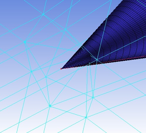

发表于 2014-11-20 18:06:44 | 显示全部楼层
小结:
(2)在处理类似于导弹或者飞行器头部的”圆锥型“结构时,
往往有两种处理思路,一是,直接o网格,这里质量可能难调一点
而是,模型处理,倒圆,将尖角圆化。
(3)导弹或飞行器外流程一般没有进行Yblock,不知有人试过没有,
(4)导弹头部预览
(5)飞行器头部预览
