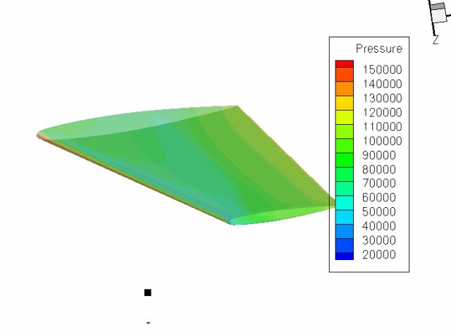

如图,如何提取z=0.3时切面的cp值,并与试验值比较。
data->extract  Slice form plane??/然后呢,
请大神们,帮帮忙!

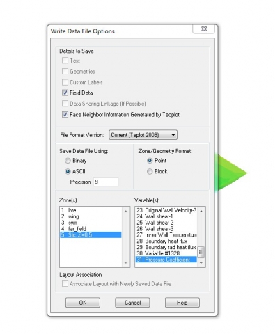

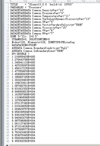

在文件wirte file里面选择ascii, point格式,底下的框里选择x轴 pressure 输出即可
大哥不行啊,writedata [attachimg]27333[/attachimg] 写入到1.dat中打开是这样的 [attachimg]27334[/attachimg] 不是cp值啊,大侠求指点!  详情 回复 发表于 2015-1-17 22:53

大哥不行啊,writedata
写入到1.dat中打开是这样的
不是cp值啊,大侠求指点!

大哥具体怎么弄,我里面analyze里面可以计算pressure coefficient,然后输出,但是只是e+38数量级,有问题啊

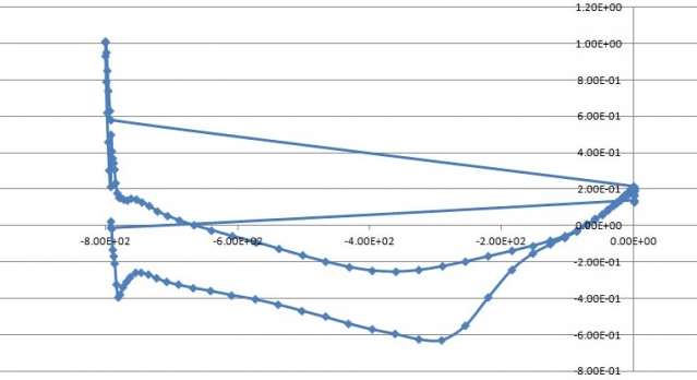

cfl3d可以用那个analyze计算cp,fluent好像不能用那个 你自己写个公式不就完了
cfl3d结算结果后处理,导出到1.dat中打开画出来是这样的 [attachimg]27336[/attachimg]  详情 回复 发表于 2015-1-17 23:39
nasa 的 cfl3d 代码对中国是出口管制的。如果你不是合法取得的,至少不要这么明显的公布出来。 当然,如果你参与他们的项目或合作并获得授权的,自然是没有问题了。  详情 回复 发表于 2015-1-18 07:50
