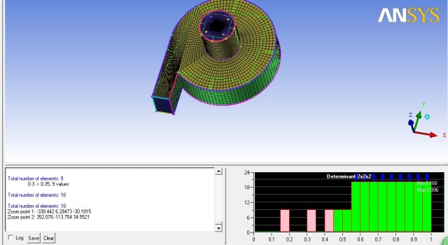

发表于 2015-1-25 18:17:24 | 显示全部楼层 |阅读模式
网格质量低啊,如何改进,对于相切处我利用块拉伸。

发表于 2015-1-25 22:59:40 | 显示全部楼层
很简单的例子,你参考一下
哪里用一个Yblcok就好了

 楼主| 发表于 2015-1-28 22:45:06 | 显示全部楼层
tangshiyong2004 发表于 2015-1-25 22:59
很简单的例子,你参考一下
哪里用一个Yblcok就好了
这种用Y不是容易引起伪扩散吗,网络大神流沙讲过的。
ygrid,能不用,尽量别用。上面那个画法,虽然雅克比不错,但内夹角参数会有点差,我有空给一种全新画法。  详情 回复 发表于 2015-1-31 16:56

 楼主| 发表于 2015-1-31 23:10:34 | 显示全部楼层
浪子轻狂 发表于 2015-1-31 16:56
ygrid,能不用,尽量别用。上面那个画法,虽然雅克比不错,但内夹角参数会有点差,我有空给一种全新画法 ...
我发现了一种全新的画法,不用Y也能高质量。说不定咱们是同一种画法。
那就贴出来呀...  详情 回复 发表于 2015-2-1 01:53

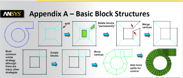

发表于 2015-7-21 17:32:53 | 显示全部楼层
上传一个官方的划分思路吧,应该没啥问题了。辉哥等你的好思路一直也没看到
我猜这样可以
我猜这样可以
