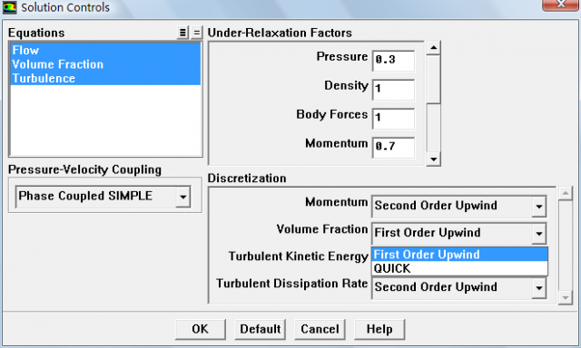

附图中我为什么体积分数没哟二阶迎风格式的选项?是欧拉2相流引起的吗?我该怎么解决?

应该是两相流引起的

结构化网格选择QUICK可以获得三阶精度,而对于非结构化网格,QUICK的精度和二阶迎风的精度相同,但是需要耗费更多的计算时间!
