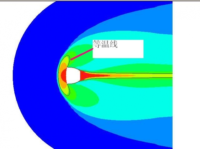

如图所示,黑色细线表示温度为6000K的等温线,现在如何将该等温线上各节点的坐标提取出来。还望指导,谢谢。

如果你还没解决,而又会tecplot的话,可以试试下面的笨方法:
1,用CFD-Toolit.exe将结果导出为tecplot格式,并在tecplot中打开。
2,打开 isosurface 开关,在其设置里,选择变量为温度,值为6000。将T=6000等温面显示出来。
3,data--> Extract ---->from isosurface,将显示出来的等温面提取出来,并放在新生成的zone中。
4,在zone中只显示刚提取出来的等温面,export导出即。
当然CFD-view里可能也有类似的设置,我对view不太了解,请高手解答吧。

您好,我用CFD-Toolit转换的时候,提示说DTF文件有问题(.DTF is not a valid DTF file)。怎么回事啊?

使用cfd-view解决这个问题比较麻烦。建议使用二楼的方法(haveatea)。至于dtf转tecplot文件,我上传一个别人(rockerrocker)编写的程序给你,可以很好的转换。cfd-toolkit不好用,各种毛病。
源代码下载链接: http://pan.baidu.com/s/1gdCKtsn 密码: 6wd5
