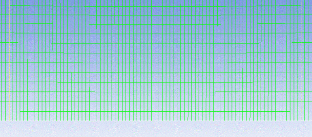

正在用Fluent做一个流固耦合问题,使用四边形网格进行层铺,可是最后怎么网格这样了呀(见图),求助呀求助~~~,分裂因子与合并因子都设得很小了~~~~
我来回答
开始时候,两侧为interface面,底部壁面
层铺以后

发表于 2015-4-2 10:33:46
底部边界要设置理想网格高度cell height
