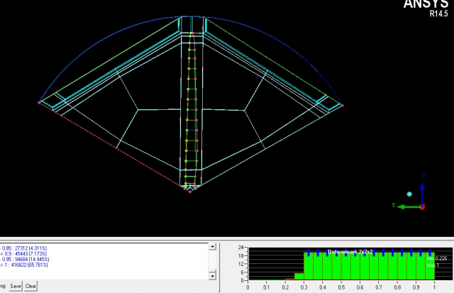

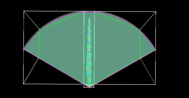

我画了几天块没分好,求高手指导,我是新手

看模型是约5MW风机叶片,分块策略原则就是把叶片分出来,用一个oblock就可以了
主要是叶片截面的
 楼主| 发表于 2015-12-30 14:44:47 | 显示全部楼层
谢谢,我已经做好了,没全用O-block,因为轮毂部分近似三角形,所以轮毂部分我用的Y-block,另外对整个叶片O-block时,叶根处,叶尖处网格没有贴合模型,所以我在那里又切了两刀,最后的网格质量不是很高,但是我已经满意了。请问你的网格质量是怎么调的?是5MW模型的吗?我接触这个几个月,好多还不懂怎么调质量
