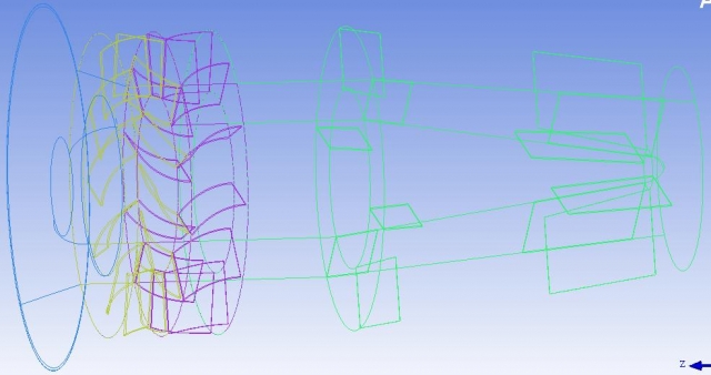

发表于 2016-1-12 16:15:57 | 显示全部楼层 |阅读模式

用CFX吧, Turb grid 很方便
我有曲面的叶片,有平面的叶片,Turb grid没用过,貌似没看到建立曲面叶片的 另外用3D软件画的模型怎么导入Turb grid划分网格呢?划的网格Fluent能用吗? 谢谢!  详情 回复 发表于 2016-1-13 11:51

turb grid 专门处理透平机械的,可以处理多级,根据流道数量,只划一个流道的网格。以前做过压缩机,挺方便的。而且CFX计算速度挺快的。
感觉我这个还是不好弄 最左边的旋转叶,12片,后面三个都固定叶,有12片的,有6片的 并且两个12片的,还是曲面的,不懂怎么构建流道 现在有比较急,来不及学CFX了  详情 回复 发表于 2016-1-13 16:35
现在有比较急,来不及学CFX了

用NUMECA划分这种非常方便
