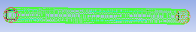

    我在做一个模拟,模型如下,是一根很简单的圆柱。
长1000mm,底面半径为12.5mm。
在fluent中以左边的圆心为原点。
我现在要以某个点的温度来控制壁面的热流密度,当温度小于某值时,热流密度为1500,当温度大于这个值时,热流密度为0。

我用的是解释型,fluent解释的时候没发生错误,具体使用的时候,发现边界的热流密度一直是1500。
我有几个问题
1,C_CENTROID这个函数求到的坐标是fluent scale mesh里的那个三维坐标吗。
2,我在scale mesh显示的是mm,在UDF里无论怎么样都是用m做单位的吗。
3,为满足要求这个udf合适吗,为什么我使用的时候热流密度一直是1500.
