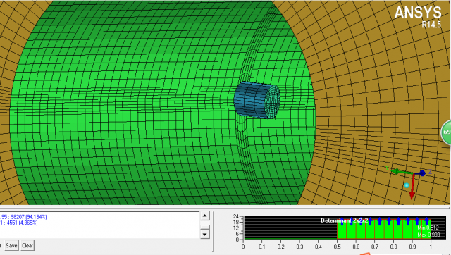

求助:空心圆柱内侧一小圆柱怎么划分网格 切O block画的质量不好
发表于 2016-4-21 21:51:01 | 显示全部楼层 |阅读模式
如图 自己画的网格质量不太好 外边表面有的地方很密 求大神帮忙看下啊

 楼主| 发表于 2016-4-22 16:02:55 | 显示全部楼层
tangshiyong2004 发表于 2016-4-22 15:46
不知道你在说什么!
就是大管里面套了一个小管 为了联通环空跟内管里面的流体 在小管壁面射了小孔 不知道小孔这里该怎么划分网格

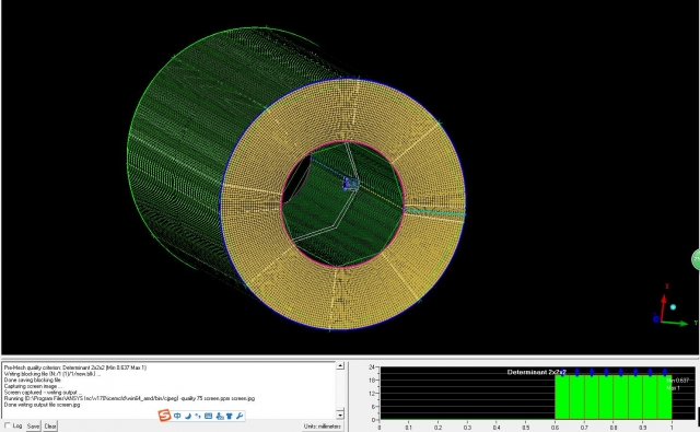

发表于 2016-5-17 23:51:43 | 显示全部楼层
new.zip (9.02 KB, 下载次数: 19)
发表于 2016-9-7 08:56:47 | 显示全部楼层
你的快划分没问题,在自己调解下就行了!
发表于 2016-9-7 08:59:28 | 显示全部楼层
对网格就行微调后的文件!
