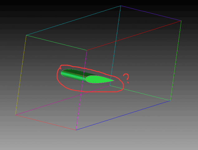

请牛人指点一下,翼型内部该如何划分网格呀?貌似做不了O网格
发表于 2016-5-3 19:14:17 | 显示全部楼层 |阅读模式

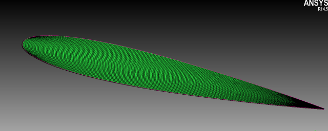

肯定可以啊,如果后缘是2段,可以直接O,如何是1段,就来一个Y和一个O
后缘是2段
后缘是一段
回复 支持 1 反对 0

 楼主| 发表于 2016-5-3 19:17:14 | 显示全部楼层
放大后如图

这个直接做o网格就可以,不过翼型内部也需要模拟吗?

这个好厉害,后缘是一段的这种,后面那个block是采用了节点合并吗?
没有节点合并 就无法使用Yblock  详情 回复 发表于 2016-5-10 22:15
发表于 2016-5-10 22:15:50 | 显示全部楼层
没有节点合并 就无法使用Yblock
