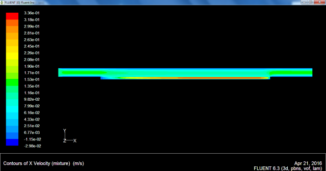

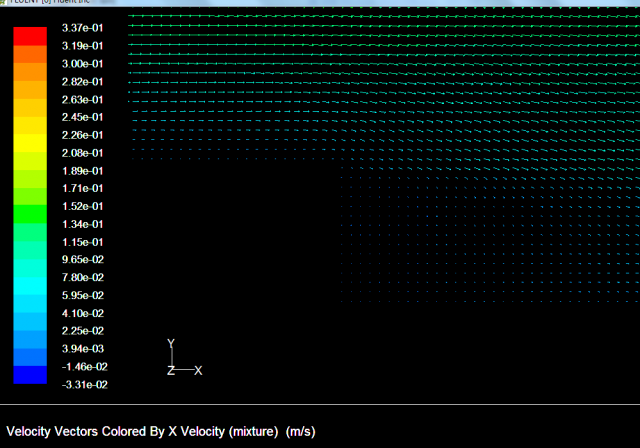

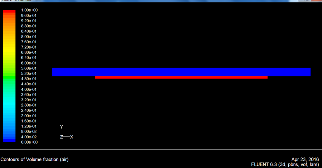

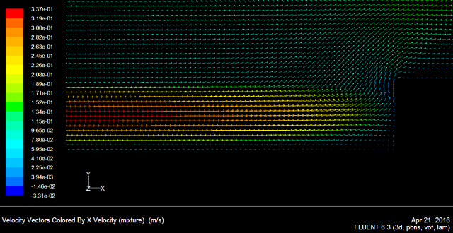

我在模拟水在微通道中的流动,流动方向为x方向(左进右出),现在微通道下壁面上有一长方体槽道,采用稳态VOF模型,设定槽道内充满空气,微通道主体部分为水,气-液界面设为平面,气-液界面上的条件为VOF默认的条件,没有附加别的条件。我觉得槽道内的空气应该有个回流,但结果如图(截面图),不知道对不对,要是对的话,气相满足质量守恒吗?谢谢大神,奖励多多!

槽道出口局部速度矢量图
槽道入口局部速度矢量图
气相液相分布图
速度等值线图

请问设置的时候液体速度是怎么设置的呢?有没有设定表面张力呢?
livdon
livdon
77
发表于 2016-9-10 16:39:56
设定槽道内充满空气?那管道中的水流动的时候不会因为重力的作用而下降吗?
满足不满足守恒是可以查看的,看进口出口的情况,具体多少,不是看图能知道的。。
