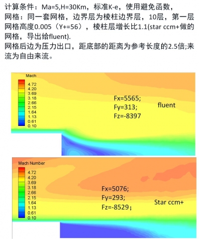

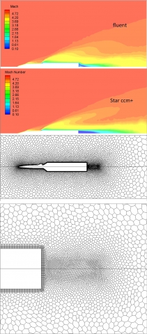

使用star ccm+计算出的流场与fluent计算的不一致,请问在用star ccm计算高超的时候有没有什么特别注意的地方?

不同的软件计算结果不一致很正常的

和实验数据比
