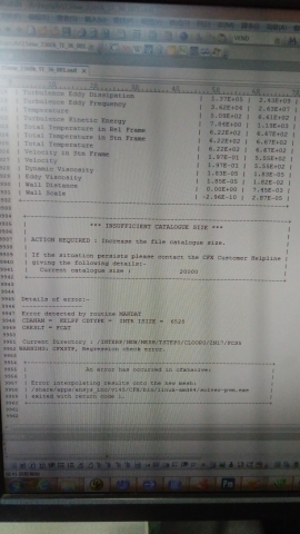

如图,cfx计算时,我选择了调用res结果文件,作为初场,但是在进行完网格差值后报错, insufficient catalogue size,请问有人遇到过类似问题么?res文件里面的网格和要计算的def文件中的网格是一样的。
插值到最后一个网格域
报错
有人遇到过这种问题么,求讨论

提示里面说 让我 increase the file catalogue size
我以为是工作路径没有存储空间了,但是已经排除了

已经解决了,在高级设置里面 可以设置catalogue size
