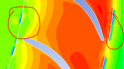

如图,使用interface进行配对,在进行稳态模拟的时候,能得到正常的结果,但是进行瞬态模拟采用mesh motion的时候 就得到如上图所示的结果了 关键是也查不到问题出在哪里!有知道的大神吗?

可能是interface两侧网格尺寸相差太大吧
