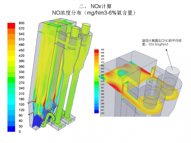

计算模型如下:
首先计算流场及燃烧,得到温度分布
利用污染物模型计算NO

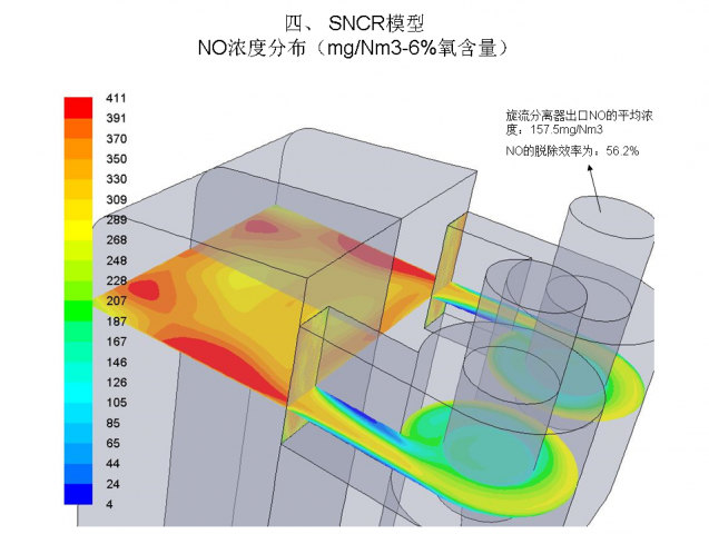

加入NH3反应物
利用SNCR模型计算脱硝效率
