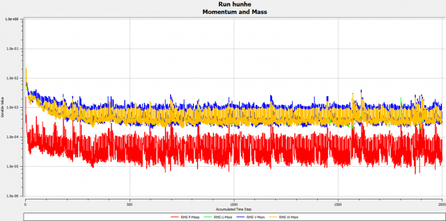

想问一下稳态分析情况下,得到这样的残差曲线图,如果以后还要做仿真的话,迭代步数?

想问一下稳态分析情况下,得到这样的残差曲线图,还有这个算是收敛了吗?,如果以后还要做仿真的话,迭代步数为多少比较合适?为什么?
残差曲线图

残差出现周期振动是不是应该调整一下时间步长,选10到20倍自动时间步长看看
