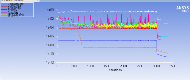

最近在做制冷剂在换热管中的蒸发相变,在别人电脑上的case拷过来,用自己的电脑初始化重新算,结果相差甚远,我的电脑算出管中制冷剂蒸发后气态分布只有10%,而原始算例的data是70%,好奇怪,fluent的版本都是16.0,有没有朋友遇到这样的问题,求解答啊,困扰好久,算了好多次,都是这样。下图是残差,前边波动的是原始残差图,后边平滑的是在我电脑上继续算了几百步的结果,我的残差图就是这样平滑的。

没动过什么参数吧?比如改变格式、精度、CFL数等等都可能造成这种现象。
