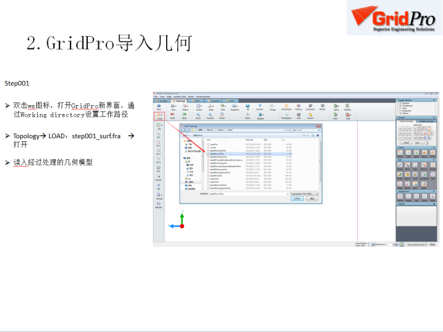

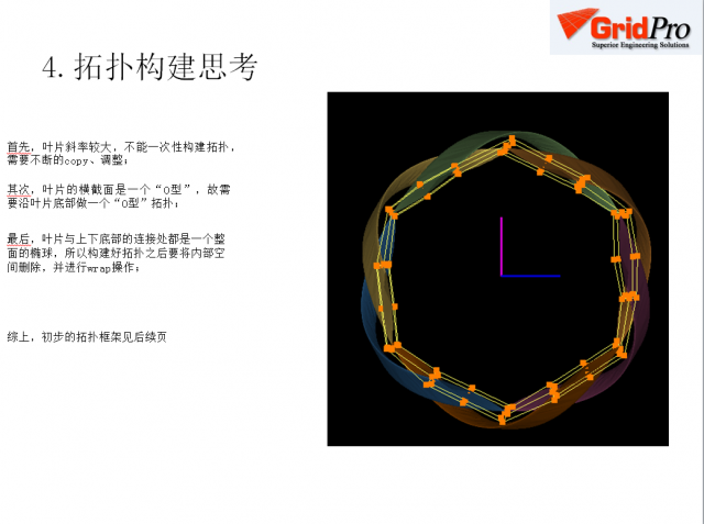

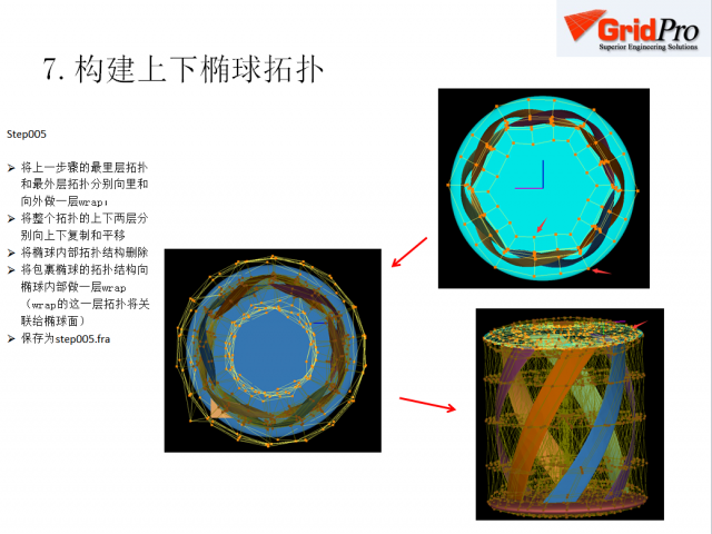

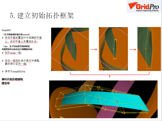

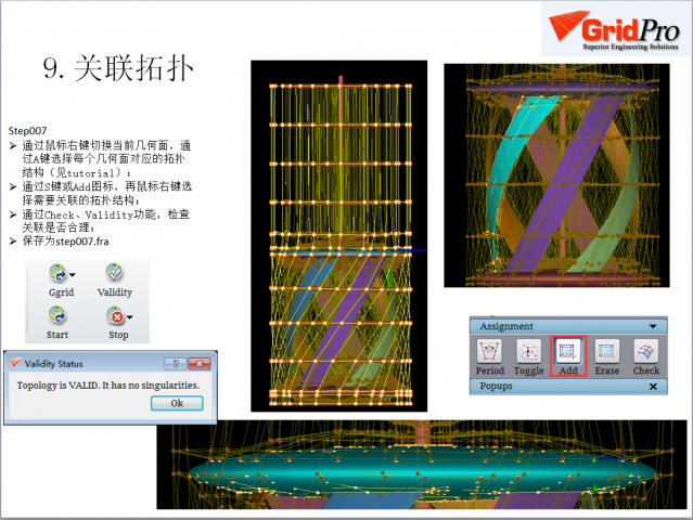

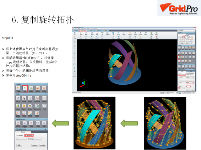

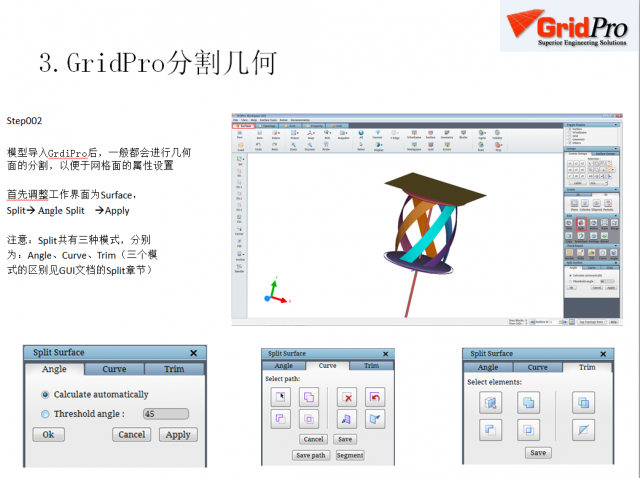

本案例风机的几何有如下特点:
重复性: 可给做网格提供便利,只需要做出1片叶片的拓扑,通过复制、旋转拓扑,重复作业。因此,完成该案例的核心内容就是完成1片叶片的拓扑;
六个叶片的分布规律已经明了:整个圆周有360°,分为6份,当做好一片叶片的拓扑时,即可通过依次旋转、连接,生成6个叶片的拓扑结构;
叶片上下方都有一个椭球形,是一个大面,所以需要在构建好拓扑之后做相应的wrap;
立轴风力机网格生成教程.pdf (2.55 MB, 下载次数: 21)

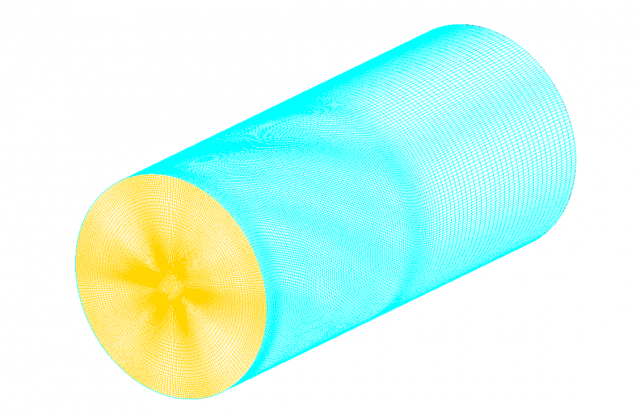

发表于 2018-7-3 22:52:21 | 显示全部楼层
这软件划的网格好诱人。
