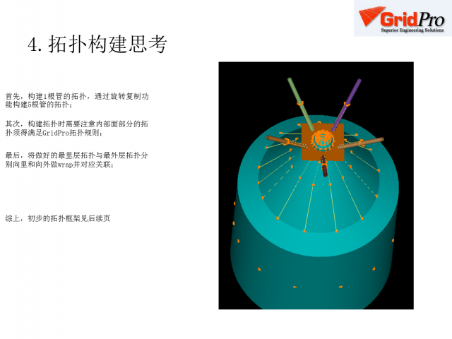

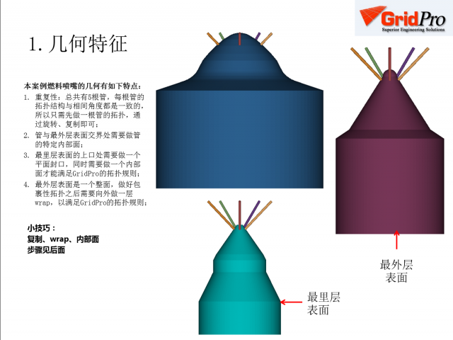

本案例几何有如下特点:
1.重复性:总共有5根管,每根管的拓扑结构与相间角度都是一致的,所以只需先做一根管的拓扑,通过旋转、复制即可;
2.管与最外层表面交界处需要做管的特定内部面;
3.最里层表面的上口处需要做一个平面封口,同时需要做一个内部面才能满足GridPro的拓扑规则;
4.最外层表面是一个整面,做好包裹性拓扑之后需要向外做一层wrap,以满足GridPro的拓扑规则;
