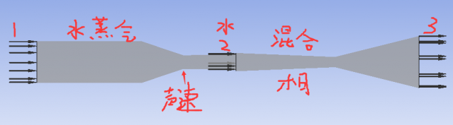

拉法尔喷管在用cfx模拟水蒸气超音速时,设置的入口流量和温度,为什么在喉部达不到音速并且计算得到的压力和温度下的状态是过冷水了依然显示是水蒸气

我前面是拉法尔喷管,这个后面还有别的结构,在后面和另外一股水混合发生相变,因为整个系统的出口压力大于入口压力,所以用压力设置会回流。计算机显示是水蒸气,但是从压力云图和温度云图得出的状态应该处于过冷水了
 楼主| 发表于 2018-2-28 17:14:14 | 显示全部楼层
入口1水蒸气压力0.3Mpa,入口2水压力0.1Mpa,出口水压力0.5Mpa,水蒸气在前面进去在喉部达到声速,之后与水混合在后面发生相变,出口为水。设置入口流量和温度,出口静压,理论声速应该出现在前面喉部,结果声速出现在后面声速。前面部分压力太大已经超过饱和压力变为液体

你的计算模型包含凝结相变模型?
哪里出口水压力0.5MPa?
 楼主| 发表于 2018-2-28 18:20:33 | 显示全部楼层
xrs333 发表于 2018-2-28 17:41
你的计算模型包含凝结相变模型?
哪里出口水压力0.5MPa?
恩,后面实际相变模型
