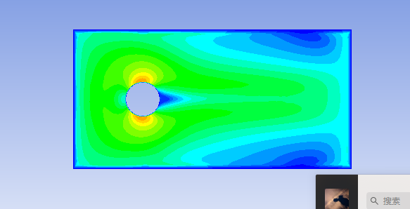

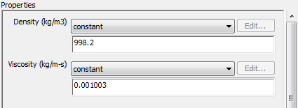

圆柱绕流的仿真,桩径1米,水速1米每秒。按雷诺数计算远远超过2300。怎么没有出现涡?

这个雷诺数可能恰好是不出涡的。

此外,对于你的这个流动,两侧壁的影响很大。

楼主,你这个雷诺数怎么算的,一般不就是cell reynold number?怎么求出的宏观雷诺数?
