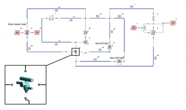

图1:流体管路系统联合仿真示意
图1:流体管路系统联合仿真示意
