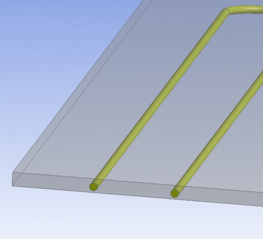

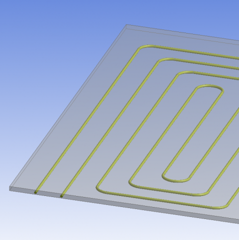

这种回形管道(管道中有流体)应该如何切分哦,弄了好久,头痛。有没有人愿意试一下,或者提点建议。

发表于 2019-1-19 09:24:39 | 显示全部楼层
是算管道内的流动呢,还是内外两个流场都要算呢?
 楼主| 发表于 2019-1-22 10:30:41 | 显示全部楼层
是管内流动,管外是固体域。
发表于 2019-2-18 19:22:45 | 显示全部楼层
0难度,直接画
发表于 2019-2-19 13:09:27 | 显示全部楼层
自下而上的画法,中间做个O就行了
 楼主| 发表于 2019-2-25 09:58:08 | 显示全部楼层
直接画是怎么画?
发表于 2019-2-27 14:07:22 | 显示全部楼层
在《ICEM CFD基础教程》中有U型管只有管内有流体的分块案例
