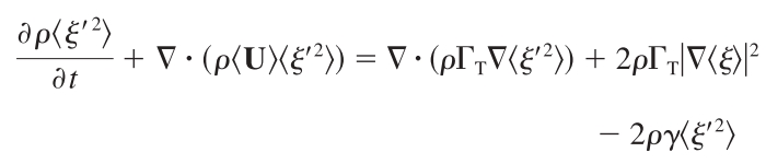

求一个标量
的输运方程,如下(所有系数已知):
现在有两个困难:
1. 第一个源项
采用如下代码,但提示未声明变量(C_FMEAN_G: undeclared variable),可能是缺少某个头文件?
#include "udf.h"
DEFINE_SOURCE(s, c, t, dS, eqn)
real dm, sq;
dm = C_FMEAN_G(c,t);
sq = NV_MAG2(dm);
2. 第二个源项
中包含了我所要输运的标量,这个在Fluent里怎么处理?
