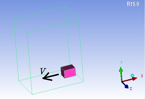

运动体在封闭流场中的阻力求解,求大神解答

如图红色物体位于长方体水池中,并沿X轴负方向运动,求其运动时所受的水阻力

红色物体是变速运动,想要得到物体所受水阻力随时间变化的曲线。一直在采用动网格来做,但是失败很多次了,不知道是不是思路有问题,希望能给个提示或建议

可以考虑用重叠网格
