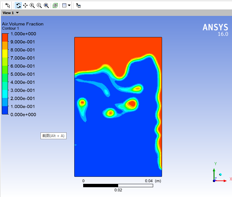

如图,做了个二维模型,用6mm的侧孔吹往水里吹气,使用的瞬态VOF模型,Realizable k-e模型,设置了表面张力,速度入口,压力出口,计算出来的结果,不论吹气流速多大,都行不成气泡,而是气流沿着器壁上升了,求教大佬,如何做这个案例能和真实情况类似,吹进去的是一个个上升的气泡?还试过了添加接触角,也是类似的结果。
case已上传,请大佬帮我看看

延长进口试试
发表于 2021-12-2 10:22:25 | 显示全部楼层
我做过三维的,试试对入口进行改变
