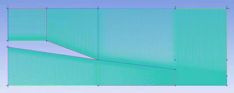

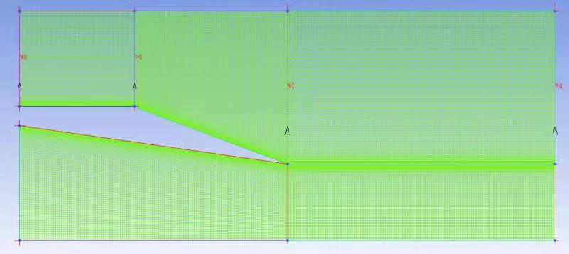

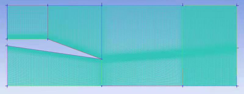

大家好。我试着ICEM 中制作 2D 的简单的收敛喷嘴。每次我做完网格,开始计算就会弹出湍流粘度极大化异常的提醒,且不会消失,影响结果。我细化了网格,但是没有改善。我尝试改变出口的网格方向,如图,但是也没有用,可能是斜率有点大?
附加是我的所有模拟文件。由于存在边界层,aspect ratio稍大一些,但网格质量挺好的。
我知道这是一个简单的问题,但我仍然希望得到一个耐心的答案。因为肯定有很多新人像我一样遇到这个问题。
谢谢

喷嘴口可以不用画的那么尖,实际的喷嘴没有那么尖锐的。
有一个薄的墙壁好像也没有改善这种情况  详情 回复 发表于 2021-11-15 19:26

有一个薄的墙壁好像也没有改善这种情况
