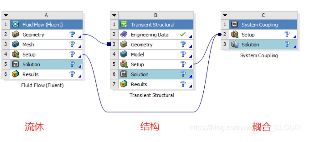

结构体在流体中主要受到两个力:压差阻力(压力)和粘滞阻力
请问workbench里的流固耦合,fluent导入transient structural 的force是包括这两个力吗,还是只是压差阻力

找到了anasys的帮助文档,两个力都有
