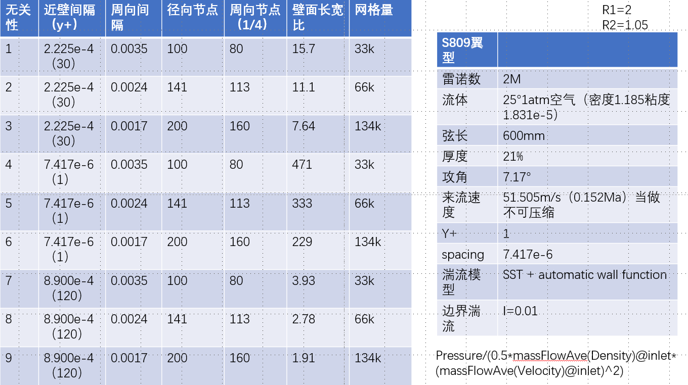

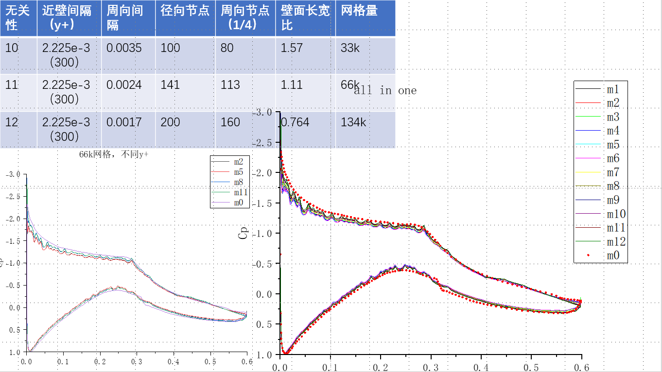

针对S809翼型Re=2x10^6,攻角7.17°的稳态SST模拟,使用ICEM画了不同大小的网格(如下图),最后的Cp曲线都呈现出振荡的情况(其中m0代表实验值)(更少的在17万网格时仍振荡),但是文献中的Cp模拟曲线都比较光滑,请问有人知道这是为什么吗?

设置-续
Cp结果

另:在其他攻角,振荡也很厉害
