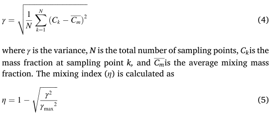

现通过湍流模型和组分输运模型耦合模拟混合器中水和乙醇的混合,但不知如何通过Fluent输出文献中提到的“混合指数”,望各位大佬同行们提提宝贵意见,万分感激!
混合指数公式

请问您解决了吗?这个好像只能算面上的标准差,算不了体积上的
