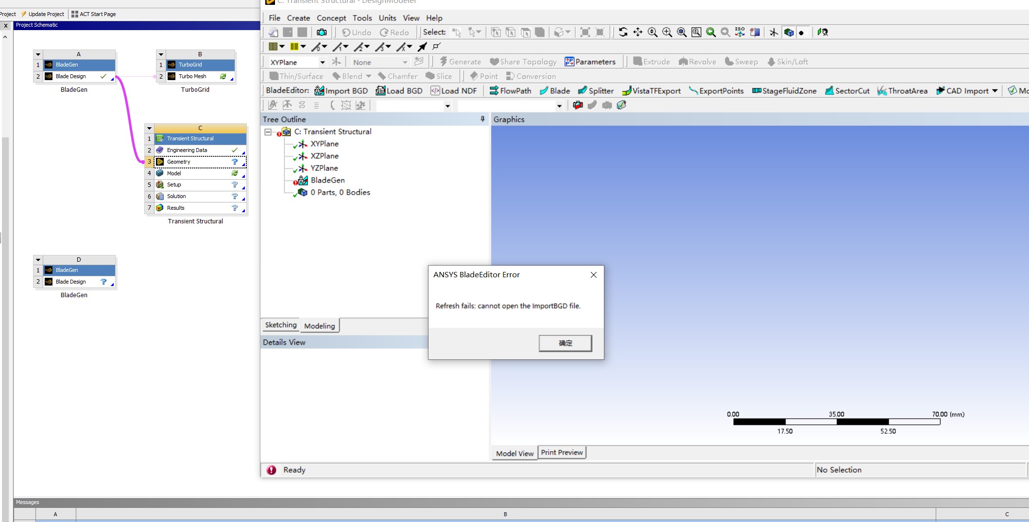

最近用bladegen生成叶片时碰到了一个问题,如图
Bladegen内显示是没问题的,但是无法导出实体模型。查阅外文网站后发现是Bladegen output格式的问题。
如图,只需将output改成ues design proflie。保存后再次导入geometry即可生成完整叶片实体模型。

一样的问题,别人给我的模型,打开后ues design proflie是灰色的不能选择
